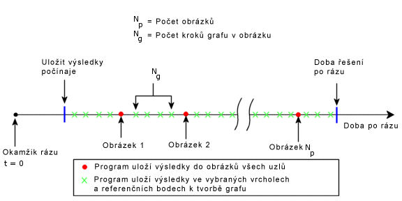

Je možné zobrazit obrázky napětí, posunutí a namáhání v okamžicích, kdy program uložil ve všech umístěních výsledky. Je také možné vytvořit graf reakce v předem vybraných umístěních (vrcholech a referenčních bodech) a v zadaném rozlišení. Předpokládejme například, že nastavíte dobu pozorování na 10 mikrosekund, počet okamžiků, kdy budou uloženy všechny výsledky, na 30 a počet bodů grafu na dobu vykreslení na 10. Pokud je počet skutečných kroků řešení (vnitřně určený řešičem) větší nebo roven 300, můžete vytvářet mapy v 10/30 mikrosekundových intervalech a každý graf reakce bude mít 30 x 10 = 300 bodů.
Časové okamžiky, ve kterých se reakce uloží, nemusí být zcela jednotné. Program používá výsledky z nejbližších okamžiků, kdy je řešení k dispozici. Díky velmi malým časovým přírůstkům, které program vnitřně používá kvůli požadavkům stability řešení, se reakce v podstatě ukládá v jednotných intervalech.
