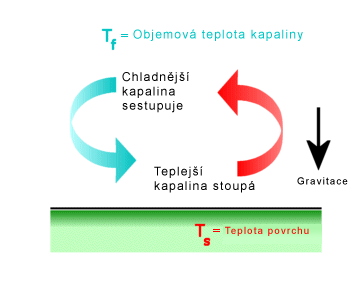

Mechanismus konvekce lze vysvětlit následujícím způsobem: když se vrstva kapaliny sousedící s horkým povrchem zahřívá, její hustota se snižuje (za konstantního tlaku je hustota nepřímo úměrná teplotě) a začne na ni působit vztlak. Studenější (těžší) kapalina u povrchu nahrazuje teplejší kapalinu a dochází k cirkulaci.
Míra převodu tepla mezi kapalinou o teplotě Tf a povrchem tělesa o teplotě Ts se řídí Newtonovým zákonem ochlazování, který lze napsat takto:
Qkonvekce = h A (Ts - Tf)
kde h je součinitel konvekce převodu tepla. Jednotky h jsou W/m2.K nebo Btu/s.in2.F. Součinitel konvekce převodu tepla (h) závisí na pohybu kapaliny, geometrii a termodynamických a fyzikálních vlastnostech.
Obecně existují dva způsoby převodu tepla konvencí:
Přirozená (volná) konvekce
Pohyb kapaliny sousedící s povrchem tělesa je způsoben vztlakovými silami vyvolanými změnami hustoty kapaliny kvůli rozdílům v teplotě mezi tělesem a kapalinou. Když je horká deska nechána vychladnout na vzduchu, částice vzduchu u povrchu desky se zahřívají, jejich hustota se snižuje a proto stoupají vzhůru.
