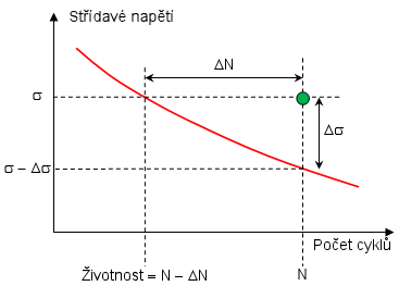

Poté, co provedete analýzu únavy, můžete vytvořit graf životnosti, poškození a koeficientu bezpečnosti pro model.
Předpokládejte, že spustíte statickou analýzu a definujete únavovou studii, kde statická analýza je jedinou událostí, která nastane N x. Zvažte křivku S-N pro materiál tak, jak je zobrazeno:
Program na základě poměru zatížení určí správné střídavé napětí z hodnoty napětí statické studie pro každý uzel.
Na výše uvedeném grafu, zelený bod představuje střídavé napětí (souřadnice Y) a počet cyklů, ve kterých dojde k události (souřadnice X) pro jeden uzel. Pro každý uzel může nastat jeden ze tří možných výsledků:
  • Bod leží nad křivkou. Předpokládá se, že v tomto místě dojde k selhání v důsledku únavy.
  • Bod leží pod křivkou. V tomto místě nedojde k selhání v důsledku únavy.
  • Bod leží mimo křivku S-N. Nejvyšší správné střídavé napětí v modelu musí být v rozmezí napětí křivky S-N. Rovněž počet cyklů (N) by měl být v rozmezí cyklů křivky S-N. Jinak místo průsečíku program použije koncový bod křivky S-N.
Ke zjednodušení diskuze jsme nezvažovali scénáře, kde je definováno několik křivek S-N pro materiál a několik událostí.
V tabulce najdete informace o životnosti, poškození a koeficientu bezpečnosti.
Schémata únavy Popis Vztah Poznámky
Životnost Počet cyklů, které způsobují selhání v umístění modelu. V grafu je to průsečík horizontální čáry pro σ a křivku S-N. Životnost = N - ΔN
  • Obrázek životnosti je k dispozici pouze v případě, že definujete jedinou událost.
  • Hodnota životnosti je závislá pouze na hodnotě napětí v umístění a na křivce S-N. Nezávisí na počtu cyklů únavy.
  • Pokud se opravené střídavé napětí v modelu sníží pod hranici napětí v posledním bodu křivky S-N, software vezme počet cyklů definovaných pro poslední bod křivky S-N, pokud nedefinujete a nevyberete možnost Nekonečná životnost ve Vlastnostech studie únavy, jinak software vezme Nekonečnou životnost pro výpočet Poškození.
  • Pokud je událost Proměnná amplituda (místo Konstantní amplituda), potom jsou výsledky životnosti z analýzy únavy v blocích a ne v cyklech, kde bloky jsou definovány jako celková historie zatížení (včetně počtu opakování události na křivce) určená uživatelem.
Poškození Procento faktoru kumulativního poškození, nebo procento spotřebované životnosti. Poškození = N/(N - ΔN)
  • Hodnota 1 znamená, že definované události únavy spotřebovávají 100% životnosti modelu v daném místě
Koeficient bezpečnosti Poměr hodnoty napětí způsobující selhání v důsledku únavy nad napětím σ. Koeficient bezpečnosti = (σ-Δσ)/σ
  • Obrázek Koeficientu bezpečnosti je k dispozici, je-li ve studii únavy definována jediná událost.
  • Koeficient bezpečnosti 2.0 v místě předurčuje selhání v tomto místě, když jsou používaná zatížení vynásobena 2.0.
