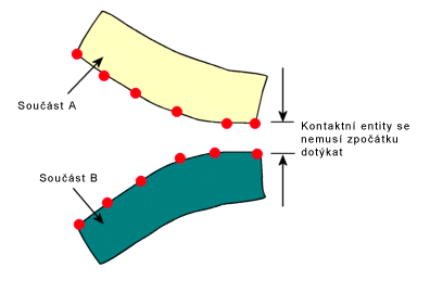

  • Nevyžaduje, aby se plochy na počátku dotýkaly.

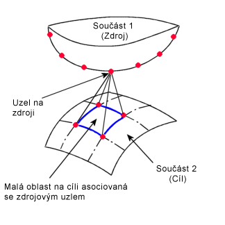

  • Obrázek znázorňuje možnou deformaci dvou ploch s nekompatibilní sítí.
  • Každému zdrojovému uzlu software přiřadí jednu nebo více ploch elementu na cíli.
