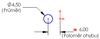

Trasa
  • Skica:
    • pojmenovaná jako Trasa
    • na rovině, která je kolmá k jednomu konci oblouku
  • Kružnice představující vnější průměr kolena s kótou pojmenovanou jako Průměr@Trasa
  • Kóta mezi středem kružnice a středem oblouku:
    • pojmenovaná jako PoloměrOhybu@Trasa
    • spojená s PoloměrOhybu@ObloukKolena
Příklad:
