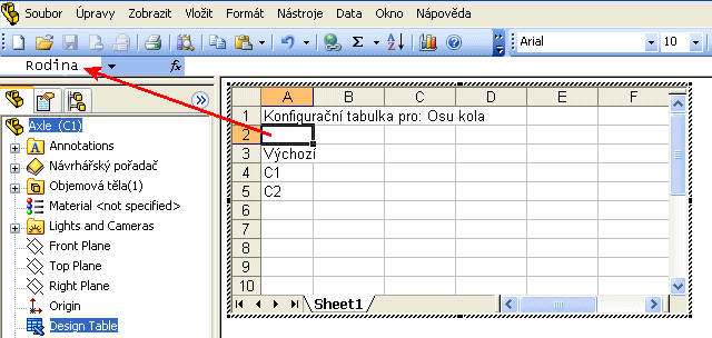

Když vyberete možnost Vytvořit automaticky nebo Prázdná ve správci PropertyManager Konfigurační tabulka, software SolidWorks automaticky vytvoří soubor aplikace Excel. Automaticky vytvořené konfigurační tabulky obsahují buňku Rodina.
Standardně je pro buňku Rodina rezervována buňka A2. Tato buňka určuje, kde začínají data konfigurace a parametrů. Buňka Rodina neobsahuje text, v aplikaci Excel se však v Poli pro jméno zobrazí Rodina.
Když upravujete konfigurační tabulku, můžete nad buňkou Rodina vytvářet nové řádky a nalevo od ní vkládat sloupce. Níže uvedený příklad znázorňuje konfigurační tabulku, která je platná v případě, že se názvy konfigurace a parametry SolidWorks vkládají pod buňku Rodina a napravo od ní.
