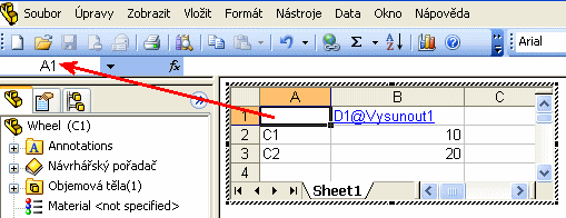

Formátování ručně vytvořené konfigurační tabulky
Konfigurační tabulku můžete vytvořit ručně zadáním názvů konfigurace do prvního sloupce (buňky se záhlavím A3, A4 atd.) a parametry do prvního řádku (buňky se záhlavím B2, C2 atd.). Buňka A1 musí zůstat prázdná.
Ve správci PropertyManager Konfigurační tabulka v nastavení Ze souboru vyhledejte soubor aplikace Excel a vložte jej do modelu.
Níže uvedený příklad znázorňuje konfigurační tabulku, která je platná za předpokladu, že buňka A1 zůstane prázdná.
