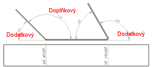

- Zobrazit nebo skrýt poznámky ohybu
- Nastavit směr ohybu, poloměr ohybu, pořadí ohybů a přídavek na ohyb
- Upravit text včetně možnosti odstranit R v parametru poloměru
- Zobrazit doplňkový a vedlejší úhel k úhlu ohybu
