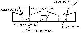

Vytváření výkresů plochých polí
Vytvoření výkresu plochého vzoru:
  1. Otevřete plechový díl, pro který chcete zhotovit výkres.
  2. Klepněte na Vytvořit výkres z dílu/sestavy tool_Make_Drawing_Standard.gif (základní panel nástrojů) a poté klepněte na OK, aby se otevřel list výkresu.
  3. Zvolte formát, nebo klepněte na OK a bude použit výchozí formát.
  4. Z Palety pohledů přetáhněte Rozvinutý tvar do listu výkresu.
    Velikost pohledu výkresu můžete upřesnit v poli Měřítko volbou Použít vlastní měřítko a zadáním hodnoty.
    Rozvinutý tvar se zobrazí s poznámkami ohybu plechu. Možnosti poznámky ohybů lze nastavit v možnostech plechových dílů.
  5. Klepněte na tlačítko PM_OK.gif.
    Chcete-li přepnout zobrazení dalších prvků v plochém vzoru, vytvořte si konfiguraci dílu plochého vzoru a poté si pro ni vyberte pohled výkresu.
