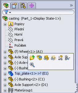

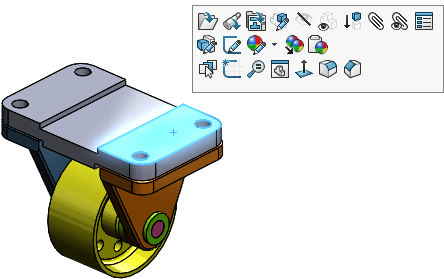

Když v grafické ploše nebo ve stromu FeatureManager vyberete položky, zobrazí se kontextové panely nástrojů poskytující přístup k často prováděným akcím v daném kontextu.
Nástroje v kontextovém panelu nástrojů jsou dílčí sadou položek, jež se předtím nacházely v místních nabídkách.
Při zobrazení kontextového panelu nástrojů lze klepnout pravým tlačítkem a zobrazit další položky nabídky, jež se vztahují k aktuálně vybrané položce.
Kontextové panely nástrojů jsou k dispozici pro díly, sestavy a skici.
