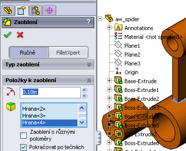

Plovoucí strom FeatureManager umožňuje zobrazit zároveň strom FeatureManager i správce PropertyManager.
Někdy je jednodušší vybrat položky v plovoucím stromu FeatureManager než v grafické ploše. U vybraných položek také můžete je skrýt, změnit jejich průhlednost, přejít na ně, nebo je přiblížit. Nemůžete ale položky potlačit nebo srolovat sestavení.
Když je PropertyManager aktivní, zobrazí se plovoucí strom FeatureManager automaticky. Chcete-li jej rozbalit, máte následující možnosti:ß
- Klepněte na položku
vedle názvu dokumentu v plovoucím stromu FeatureManager
- Klepněte na název položky na nejvyšší úrovni v plovoucím stromu FeatureManager.
- Stiskněte C.
Pokud je v nabídce vybrána možnost V dílech/sestavách použít průhledný plovoucí strom FeatureManager, bude plovoucí strom FeatureManager průhledný, aby byl model pod ním viditelný.
