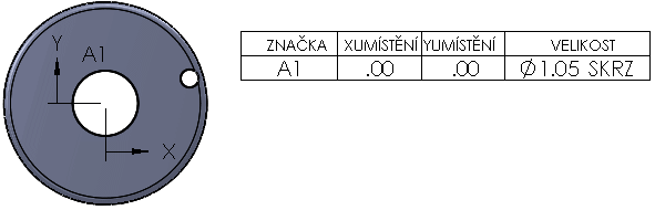

Tabulky děr automaticky vygenerují informace o díře v tabulkovém formátu. Pro informace o modelu (např. velikost díry a pozice) můžete vytvořit sloupce.
Tabulky děr v dokumentech výkresů měří umístění vybraných děr od určené základny počátku. Program označí každou díru pomocí značky, která odpovídá řádku v tabulce.
Jako díry jsou uznávány také nekruhové tvary, např. obdélníky a drážky. Tabulka obsahuje souřadnice X a Y entit podle jejich geometrického středu, musíte však zadat velikost.
Díry, které protínají ostatní plochy nejsou zahrnuty v tabulkách děr, protože je geometrie přerušena jiným prvkem, což vytváří nekompletní díru. Příklad:
Kromě funkcí pro všechny tabulky můžete v nabídce Vlastnosti dokumentu > Tabulky děr a ve správci PropertyManager Tabulka děr určit následující:
  • Zda mají být značky písmenné nebo číselné
  • Zda se mají buňky se stejnými značkami kombinovat
  • Zda se mají buňky děr o stejné velikosti kombinovat
  • Zda se má zobrazovat písmeno a číslo velikosti díry podle normy ANSI v palcích
  • Přesnost umístění děr
  • Zobrazení duálního kótování
