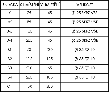

Vytvoření tabulky děr
  1. Klepněte na možnost Tabulka děr Tool_Hole_Table.gif (panel nástrojů Tabulky) nebo na položku nabídky Vložit > Tabulky > Tabulka děr.
  2. Ve správci PropertyManager nastavte příslušné možnosti.
  3. V grafické ploše vyberte vrchol, který bude představovat počátek.
    Pro účely definice vrcholu pro základnu si můžete vybrat osu X a Y. Po umístění tabulky lze také přetáhnout základnu počátku do konkrétního místa.
    Vrchol určený jako počátek Hrany určené jako osy X a Y
  4. Vyberte buď hrany děr nebo plochu modelu, aby byly všechny smyčky řezu v rámci ohraničení.
    Pokud je pohled výkresu zobrazen v Drátovém režimu tool_Wireframe_View.png nebo v režimu Skryté hrany viditelné Tool_Hidden_Lines_Visible_View.png, můžete vybrat neprůchozí díru, která se nachází na opačné ploše, a zahrnout ji do tabulky děr. Tyto díry jsou označeny jako OPAČNÁ STRANA.
  5. Chcete-li do tabulky zahrnout další pohledy výkresu, klepněte ve správci PropertyManager na Další pohled a zopakujte kroky 3 a 4.
  6. Klepněte na PM_OK.gif.
  7. Pokud jste nevybrali možnost Připojit k bodu kotvy, umístíte tabulku klepnutím do grafické plochy.
    Tabulka je umístěna do výkresu s poznámkami poblíž děr.
