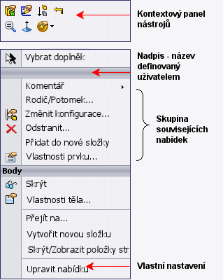

Místní nabídky obsahují:
  • Kontextový panel nástrojů nejčastěji používaných příkazů
  • Záhlaví pro označení sekcí dané nabídky.
  • Uživatelem definované názvy v případě, že používáte vlastní názvy u prvků, součástí atd.
  • Skupiny příbuzných položek nabídky.
  • Prostředky na vlastní přizpůsobení nabídky.
Místní nabídka se automaticky zobrazí na zkrácené verzi. Klepněte na a zobrazí se prodloužená verze se všemi položkami, které jsou k dispozici.
Místní nabídky je možné upravit takto:
  • Skrýt a zobrazit položky nabídky
  • Zobrazit všechny položky nabídky
  • Obnovit nabídky na výchozí nastavení systému
