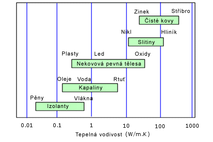

Vzorec zobrazuje rozsah hodnot tepelné vodivosti za normální teploty a tlaku pro kapaliny, nekovová pevná tělesa a čisté kovy.
