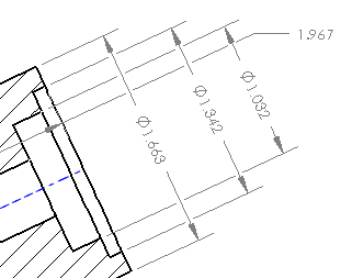

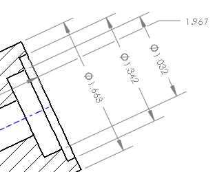

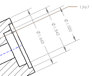

Dans les cotes linéaires et radiales, vous pouvez casser séparément les lignes de cotes et les lignes de rappel autour d'autres éléments de cotation.
Dans les cotes linéaires et radiales, vous pouvez contrôler quels éléments d'une cote sont cassés autour d'autres éléments de cotation. Dans l'onglet Lignes d'attache du PropertyManager respectif, sous Lignes de cassure :
