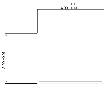

Lorsque vous insérez des objets d'un modèle, vous pouvez spécifiquement importer des cotes avec tolérances depuis le modèle.
Vous pouvez maintenant insérer uniquement les cotes avec tolérances dans une mise en plan.

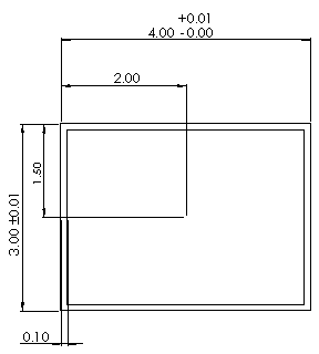

- Toutes les cotes :
- Uniquement les cotes avec tolérances :
