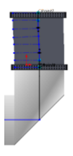

I miglioramenti relativi ai percorsi con cavo a nastro semplificano la creazione dei percorsi di instradamento. Come avviene anche per le altre funzionalità di instradamento, quando si creano e si modificano percorsi con cavi a nastro sono disponibili gli strumenti di schizzo.
Per utilizzare gli strumenti di schizzo, aprire l'assieme del percorso con cavo a nastro e fare clic con il pulsante destro del mouse nell'area grafica. È possibile aggiungere o eliminare sia segmenti che quote.
ribbon_cable_sample

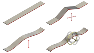

Vengono inoltre aggiunte maniglie al percorso di instradamento, per consentire di controllare la piegatura e la torsione dei cavi a nastro.
wn2013_ribbon_cables_2
Nelle versioni precedenti gli strumenti di schizzo non vengono abilitati quando di modificano percorsi con cavo a nastro, mentre in Instradamento automatico tali strumenti sono disponibili solo con funzionalità limitate.
