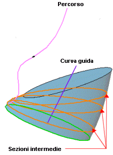

Curve guida
Curve guida Guida il profilo mentre la sweep si allunga verso il percorso. Selezionare le curve guida nell'area grafica.
La curva guida deve essere coincidente con il profilo o con un punto nello schizzo del profilo.

Mostra sezioni Visualizza le sezioni della sweep. Selezionare le frecce per visualizzare e diagnosticare il profilo secondo il Numero di sezione.
