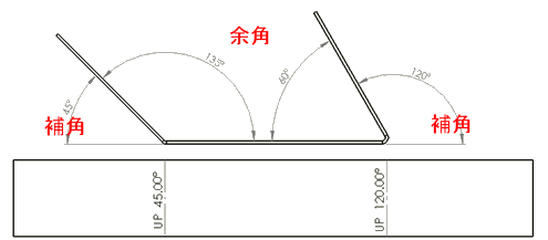

板金ベンドライン注記(Sheet Metal Bend Line Notes)
フラット パターン図面ビューにはベンド ライン注記またはベンド テーブルを表示できます。
板金ベンドライン注記では、次のことが行えます。
  • コンテンツの編集
  • デフォルトのフォーマットの変更。 インストール_ディレクトリ\lang\言語\bendnoteformat.txt を編集します。
  • 関連性の維持。 Change the ベンド角度、ベンド方向、またはベンド半径を変更すると、図面内の注記が更新されます。
  • 注記の配置。 ベンド注記の表示位置を変更します。
  • 同一線上ベンド注記をマージします。 同一線上ベンド注記を単一の注記にマージするには、注記を複数選択し、ベンド注記のマージ を選択します。
  • 注記をマージ解除します。 マージ解除するには、マージされた注記を右クリックし、ベンド注記のマージ解除 をクリックします。
図面ビュー PropertyManager で、次を実行できます:
  • ベンド注記の表示または非表示
  • ベンド方向、ベンド内径、ベンド順序、ベンド許容差の設定
  • ベンド内径パラメータの R を削除するなどのテキストを編集
  • ベンド角度を補足する表示
