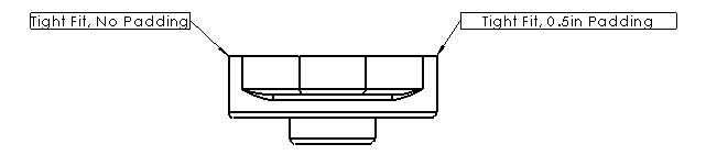

余白は、アノテートの注記およびバルーンの新しいタイト フィット境界線オプションで、選択したテキストまたはアノテートの注記から境界線をオフセットする距離を指定できます。
余白を使用して、境界線と選択したテキストまたはアノテートの注記との距離を指定できます。 この例では次のような注記を示します:
  • タイト フィットで余白なし
  • タイト フィットで余白 0.5 インチ
ユーザー定義も、静的な境界線のサイズを設定するときにはこれまでどおり使用可能なオプションです。 たとえば、一連の注記が 1 インチのボックス内に必ず収まるようにする場合は、[ドキュメント プロパティ] の注記の境界線のスタイルボックス境界線のサイズユーザー定義サイズユーザー定義 1 インチをそれぞれ設定します。 以後は、注記アノテートを追加するときに、デフォルトで 1 インチの固定サイズのボックスになります。 境界線のサイズテキストにフィットに変更すると、追加を使用してテキストと境界線の間隔を調整できます。
