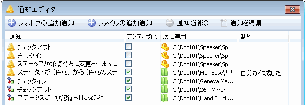

Windows エクスプローラで、通知エディタ を開くと作成した通知を表示することができます。 既に使用されていない通知を削除したり、既存の通知を編集したり、新しいフォルダやファイルの通知を追加したりすることができます。
- ボルト ファイルを右クリックして、をクリックします。通知エディタ が表示されます。
  は自分が作成した通知を示します。 は自分が作成した通知を示します。
  はワークフロー エディタを使用しているアドミニストレータが作成した通知を示します。 はワークフロー エディタを使用しているアドミニストレータが作成した通知を示します。
- 通知をアクティブにするには、アクティブ化の下のチェックボックスを選択します。
- 通知を追加するには、フォルダ通知を追加 または ファイル通知の追加 をクリックします。
作成した通知を削除または編集するには、通知を選択して適切なコントロールをクリックします。
 アドミニストレータが作成した通知を削除または編集することはできません。    アイコンで示された通知を選択する場合、 通知を削除コントロールは非アクティブのままになります。  通知の編集コントロールは 通知の表示に変更されます。 通知の表示を使用して通知の詳細を表示します。
