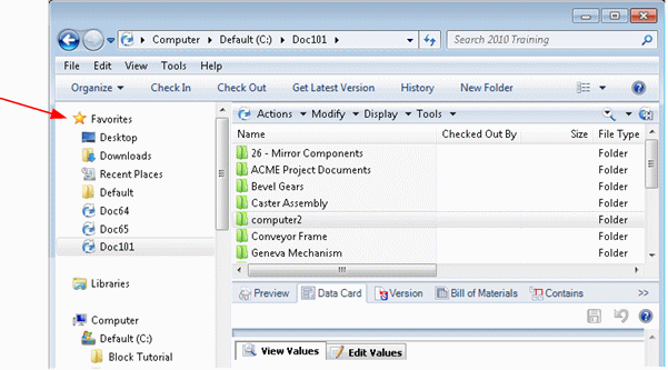

Windows エクスプローラのお気に入りへのリンク
新しいローカル ボルト ビューを作成すると、Enterprise PDM は Windows エクスプローラのナビゲーション パネルの お気に入り リストにボルト ビューへのリンクを配置します。
これにより、ボルト ビューがサブディレクトリ内に配置されたとしても、ローカル ボルト ビューを簡単に開けるようになります。
Favorites
