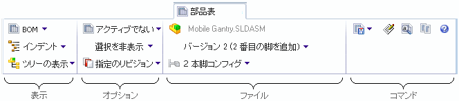

BOM ツールバーの構成変更
既存のコントロールが 4 つのセクションに配列し直されました。

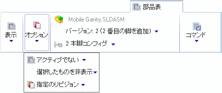

すべてのコントロールのウィンドウを狭く表示しすぎた場合、タブのセクションが必要に応じてフライアウト ボタンに圧縮されます。 これらのボタンのいずれかをクリックすると、そのセクションのコントロールが表示されます。

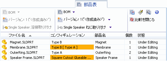

新しい部品表の UI では、BOM の比較が容易になりました。 ダイアログ ボックスを表示する代わりに、比較 BOM_UI_compare をクリックすると、BOM UI のセクションが順序変更されます。
BOM_UI_Comparison
左側のセクションには、比較のソースの BOM、バージョン、およびコンフィギュレーションが表示されます。 真ん中のセクションでは比較する BOM、バージョン、およびコンフィギュレーションを選択できます。 右側のコマンド セクションでは比較ボタンが 比較を閉じるボタンになっています。
