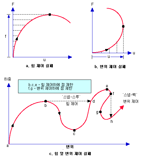

힘 제어 및 변위 제어 방법 모두 이 그림에서처럼 전환점 부근에서 실패하게 됩니다(힘 제어의 경우 스냅스루, 변위 제어의 경우 스냅백이라고 함). 이러한 문제는 대개 프레임, 링, 쉘의 좌굴 해석에서 발생합니다. 원호 길이 제어 방법으로는 이러한 문제가 원활히 해결됩니다. NL_failure_modes.gif
