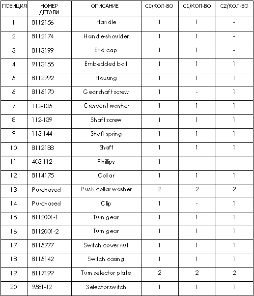

Спецификация
SolidWorks автоматически заполняет Спецификации номерами позиций, количеством, номерами деталей и свойствами пользователя в чертежах сборки. Спецификацию можно привязать, переместить, отредактировать или разделить.
Если вставить позиции в чертеж, номера позиций и количество в позициях будут соответствовать номерам в спецификации. Если сборка содержит несколько конфигураций, то можно указать список количеств для всех конфигураций или выбранных конфигураций.
Можно создать спецификации в файлах чертежей и файлы нескольких деталей. Можно вставить спецификацию, сохраненную со сборкой в справочный чертеж. Теперь не требуется сначала создавать чертеж.
