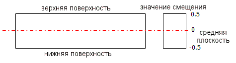

Укажите коэффициент
Выравнивание сетку по справочной поверхности с использованием значения смещения, которое является дробной частью общей толщины. На рисунке показано, что означают отрицательные и положительные значения смещения.
