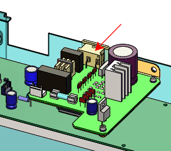

    Теперь сделайте компонент jack_12 конвертом. jack_12 – компонент узла сборки board_A2.
  2. Правой кнопкой мыши щелкните jack_12 в графической области или дереве конструирования FeatureManager и выберите Свойства компонента menu_Component_Properties.gif.

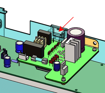

    В графической области компонент приобретает прозрачный синий цвет. В дереве конструирования FeatureManager значок FM_envelope_part.png рядом с jack_12 означает, что компонент является конвертом.
