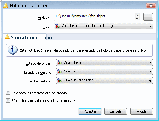

    Aparece el cuadro de diálogo Notificación de archivos.
    File_notification_db
  3. En Tipo, seleccione el tipo de notificación que desee crear.
    La pestaña muestra el control correspondiente al tipo de notificación y un mensaje de información en el que se describe el efecto de la notificación.
  4. Establezca los otros controles y haga clic en Aceptar.
