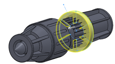

    wn2013_thin_extrude3

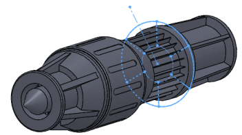

  5. En el PropertyManager, haga clic en Contornos seleccionados.
  6. En la zona de gráficos, seleccione cada una de las seis líneas de croquis dentro del anillo.
    wn2013_thin_extrude4
    Las líneas de croquis se muestran en Contornos seleccionados.
  7. Tire del asa hasta 30 mm en la zona de gráficos para ajustar la profundidad del plano de croquis.
