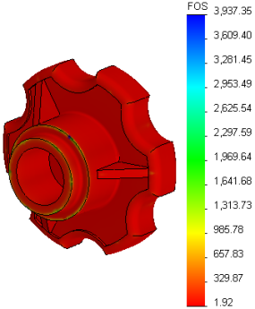

El programa ejecuta el estudio estático Ready en cada iteración e indica los valores de éstas.
El material Acrílico no es una buena elección de material para este modelo en concreto.
También puede utilizar materiales como variables de diseño en un estudio de diseño de Optimización.
