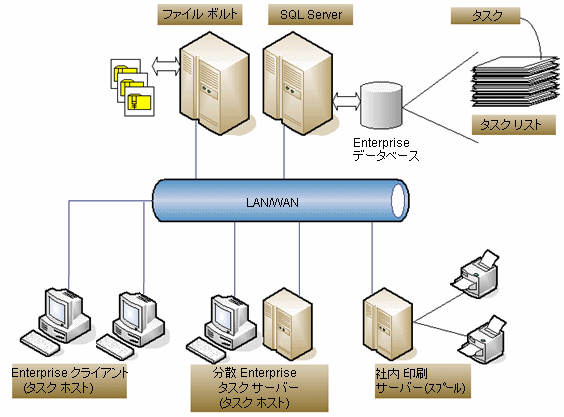

以下の図において:
  • タスク リストは、実行待ちのタスクを表します。
  • タスク ホストは、タスクの実行が割り当てられたコンピュータです。
    タスク ホストには、通常の処理向けに Enterprise PDM のクライアントを割り当てるだけでなく、専用のワークステーションやサーバーを割り当てることも可能です。
