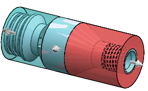

Изменение операций обработки
Далее вы измените тип операции обработки выбранных объемных элементов.
  1. Чтобы вычислить удаление материала в Томе 2 путем сверления сверлом из быстрорежущей стали, в CostingManager в папке Фрезеровочные работы щелкните правой кнопкой мыши Том 2 и нажмите Преобразовать в сверление > Сверло из быстрорежущей стали .
    Программа обновляет оценку стоимости и перемещает Том 2 из папки Фрезеровочные работы в папку Сверление отверстия.
  2. Чтобы вычислить удаление материала в Томе 3 путем наружной обточки, в папке Фрезеровочные работы щелкните правой кнопкой мыши Том 3 и нажмите Преобразовать в токарные операции > Наружная обточка .
    Программа обновляет оценку стоимости и перемещает Том 3 из папки Фрезеровочные работы в папку Токарные операции .
