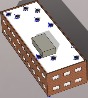

Di seguito, vengono regolate le posizioni dei pannelli solari per ridurre al minimo le ombre.
  1. Selezionare la scheda Modello.
    Vengono spostati i pannelli nella scheda Modello e viene verificato lo studio della luce solare diretta nella scheda Studio del movimento 1. Se si spostano i pannelli nella scheda Studio del movimento 1, la posizione del pannello viene modificata solo nell'animazione.
    È possibile fare clic su Non sollecitare di nuovo per questo file, quindi fare clic su No se viene richiesto di prendere in esame le immagini mancanti.
  2. Trascinare i pannelli per ridurre al minimo l'ombra nel corso della giornata.
  3. Selezionare la scheda Studio del movimento 1 e fare clic su quando viene richiesto di aggiornare lo stato di animazione iniziale.
  4. Fare clic su Esecuzione dall'inizio Tool_Play_From_Start.gif (barra degli strumenti MotionManager).
    L'esposizione dell'ombra del pannello sembra molto buona.
  5. Salvare il modello come my_repositioned_building_and_solar_panels.sldasm e chiuderlo.
