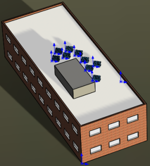

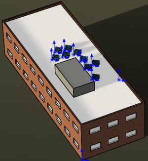

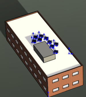

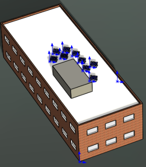

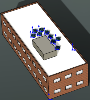

  2. Trascinare la linea temporale e controllare il movimento delle ombre nell'arco dell'intera giornata:
    Le posizioni migliori per i pannelli risultano essere quelle con esposizione a sud, lontano dall'angolo sud-ovest dell'edificio ed esternamente rispetto alle ombre di altri pannelli e del capanno HVAC.
