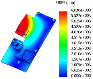

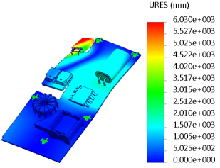

デフォルト コンフィギュレーション - 1 次モード形状 2 番目のコンフィギュレーション - 1 次モード形状

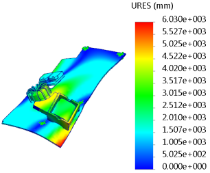

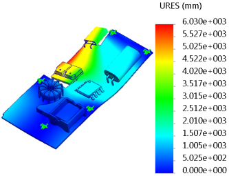

デフォルト コンフィギュレーション - 2 次モード形状 2 番目のコンフィギュレーション - 2 次モード形状
