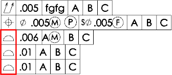

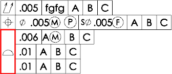

Usando a caixa de diálogo Tolerância geométrica:
  • Você pode combinar várias linhas adjacentes com os mesmos símbolos geométricos em uma única estrutura composta.
