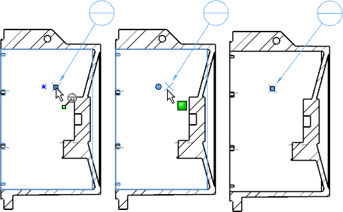

Você pode dimensionar e inferir alvos referenciais para pontos específicos.
Você pode usar as inferências de vértice nos ambientes de desenho e de esboço para colocação de alvos referenciais.
Durante a criação do esboço em peças e montagens, você pode usar as dimensões de referência e do modelo para controlar o local dos pontos-alvo referenciais. Estas dimensões são acionadas no ambiente de modelo e na condução no ambiente de esboço.
Quando você seleciona um alvo referencial na área de gráficos, sua geometria é anexada e realçada.
