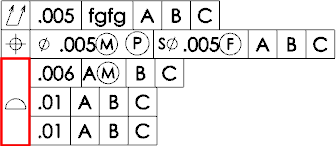

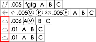

  • Puede combinar múltiples filas adyacentes con los mismos símbolos geométricos en un solo marco compuesto.
