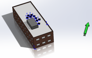

En este ejemplo, se optimiza la colocación de los paneles solares en el tejado de un edificio.
La ubicación óptima de los paneles solares de techo es el punto donde da más el sol. Después de aplicar luz solar a un modelo de edificio, puede crear un estudio de acceso solar para determinar la colocación de los paneles solares. En el edificio de este ejemplo, hay un compartimiento para HVAC en el tejado que produce sombra, y donde no puede colocar los paneles en la barraca.
Se realizan las siguientes tareas:
  • Abra un modelo de un edificio con paneles solares en el tejado.
  • Aplique al modelo la luz solar del solsticio de invierno.
  • Cree un estudio de acceso solar en horas variables de una fecha fija.
  • Vea los resultados del estudio y ajuste las posiciones de los paneles solares para minimizar la creación de sombras en los paneles.
