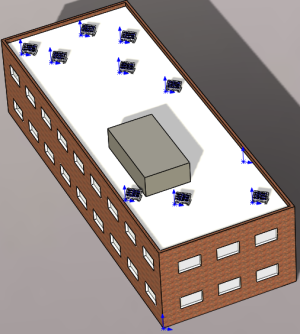

A continuación, ajuste las posiciones de los paneles solares para minimizar las sombras.
  1. Seleccione la pestaña Modelo.
    Mueva los paneles a la pestaña Modelo y pruebe el estudio solar en la pestaña Estudio de movimiento 1. Si mueve los paneles a la pestaña Estudio de movimiento 1, la posición de los paneles se modifica sólo en la animación.
    Puede hacer clic en No volver a preguntar sobre este archivo y haga clic en No si se le pregunta si desea buscar las imágenes que faltan.
  2. Arrastre los paneles para minimizar la sombra en el transcurso del día.
  3. Seleccione la pestaña Estudio de movimiento 1 y haga clic en cuando se le solicite actualizar el estado inicial de la animación.
  4. Haga clic en Reproducir desde el inicio Tool_Play_From_Start.gif (barra de herramientas MotionManager).
    La exposición de la sombra del panel es muy buena.
