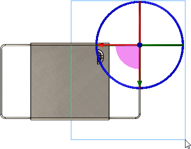

  3. Selezionare tramite rettangolo (trascinare da sinistra a destra) l'area illustrata.
    La terna è posizionata in corrispondenza del centroide delle selezioni effettuate.
  4. Nell'area grafica, trascinare il braccio della terna a sinistra, all'incirca nel modo illustrato.

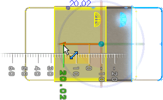

  5. Nella didascalia, digitare 20 e premere Invio.
  6. Fare clic su .
    Le facce selezionate si spostano.
