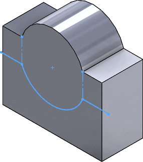

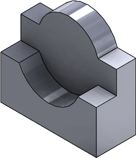

프로파일이 모델을 완전하게 교차하는 경우 열린 프로파일을 사용하여 모델을 절단할 수 있습니다.
블라인드 또는 관통 컷에 열린 프로파일을 사용할 수 있습니다.
열린 프로파일을 사용하여 컷을 작성하려면,
  1. 설치 디렉터리\samples\whatsnew\parts\cut.sldprt를 엽니다.
  2. FeatureManager 디자인 트리에서 스케치2 />를 클릭합니다.
    스케치가 모델을 양쪽에서 교차합니다.
  3. 돌출 컷 (피처 도구 모음) 또는 삽입 > > 돌출을 클릭합니다.
  4. PropertyManager의 방향1 아래에서 깊이23으로 지정합니다.
  5. 를 클릭합니다.
