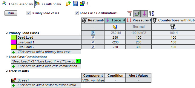

右键单击 Simulation 静态算例树的顶部图标,然后选择负载实例管理器。 使用负载实例管理器定义:
  • 主要负载实例链接到静态算例的负载、夹具和接头。 您可以为每个主要负载实例压缩夹具或添加新特征(负载或夹具)。 例如,每个主要负载实例可以对应“恒载”、“动载”、“风载荷”或“地震载荷”。
  • 负载实例组合是主要负载实例的线性组合。 您可以输入方程式以通过方程式编辑器描述主要负载组合,例如: 1.4 *“恒载”+ 1.6 *“动载”+ 0.5 *“风载荷”。
  • Simulation 数据传感器用于跟踪主要负载和次要负载实例组合的结果。
设置负载实例组合后,单击运行。 切换至结果视图选项卡 以查看 Simulation 传感器结果。
结果图解保存于 Simulation 静态算例树的负载实例结果 中。
