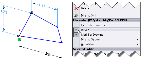

选择多个尺寸时,您可以利用快捷键菜单上的驱动选项将尺寸设为驱动。
对于 SOLIDWORKS 的之前版本,您只能使用尺寸 PropertyManager 中的其他选项卡将多个尺寸设为驱动。
