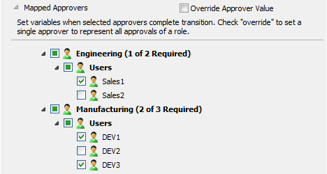

管理员可配置 SOLIDWORKS Enterprise PDM 以为每个参与并行批准流程的用户捕获用户和系统数据。
每次角色成员完成变换,软件都会捕获数据。 当获得所需用户数量的批准后,该软件可将数据写入数据卡片和任何映射属性。 在之前版本中,该软件仅能捕获变换文件的上次所需审批者的数据。
管理员可利用增强的“设定变量”变换操作对话框从要捕获数据的多个角色中选择用户。 也可以利用覆盖捕获特定用户数据,无论用户是否实际变换文件。

  1. 在“管理”工具中,展开工作流程,然后选择一个工作流程。
  2. 选择变换。
  3. 属性对话框中,为类型选择并行
  4. 单击操作选项卡上的添加操作
  5. 在对话框中,为类型选择设定变量
  6. 选择变量并输入
  7. 展开映射的审批者并选择审批者。
  8. 单击确定两次。
  9. 保存工作流程。
    如果您选择覆盖审批者值,则单选按钮将取代复选框,并且您只能选择一个用户。
