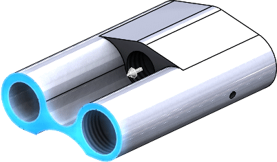

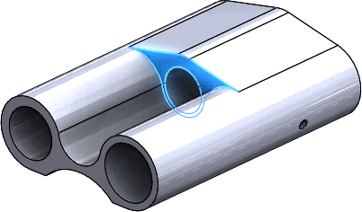

  3. 在图形区域中,选择所示的面用于要移动的面
  4. 在 PropertyManager 参数下的终止条件中选择成形到曲面
  5. 选择为到实体 所显示的面。

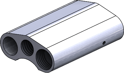

    面将移动到选定的曲面。
