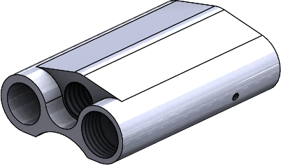

  1. 打开 install_dir\samples\whatsnew\parts\block.sldprt
  2. 单击移动面(特征工具栏)或插入 > > 移动
  3. 在图形区域中,选择所示的面用于要移动的面
  4. 在 PropertyManager 参数终止条件中选择从曲面偏移
  5. 选择与步骤 3 中相同的面用于曲面/面/基准面
  6. 选择所示的面用于面/基准面
  7. 对于距离,键入 10。
  8. 单击
    面已从选定的曲面偏移。
