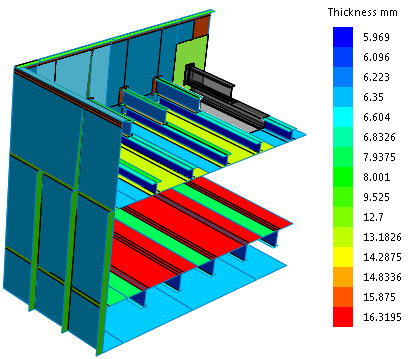

颜色依据: 厚度材料 根据厚度或材料用独特颜色渲染壳体。 单击显示图例以查看颜色分布。
预览偏移已选定全部(较慢) 渲染具有顶部和底部面的壳体的厚度。
根据厚度渲染壳体(模型由 Grantec Engineering Consultants, Inc. 提供)
