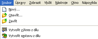

klávesové zkratky
V softwaru SOLIDWORKS existují dva typy zkratek: akcelerátory a klávesové zkratky. Příkazy můžete vykonávat pomocí gest myši, která fungují podobě jako klávesové zkratky.
Akcelerátory jsou k dispozici v každé nabídce a jsou označené podtrženými písmeny. Akcelerátory není možné upravit.
- Stisknutím klávesy Alt se v hlavním menu zobrazí podtržené písmena.
Nabídka se zobrazí stisknutím klávesy Alt a podtrženého písmena, například Alt+F zobrazí nabídku Soubor.
Pro spuštění příkazu stiskněte podtržené písmeno, například Alt+F a stisknutím písmena C se uzavře aktivní dokument.
Klávesové zkratky jsou kombinace kláves, jako například ty zobrazené na pravé straně nabídky, které mohou být upraveny.
